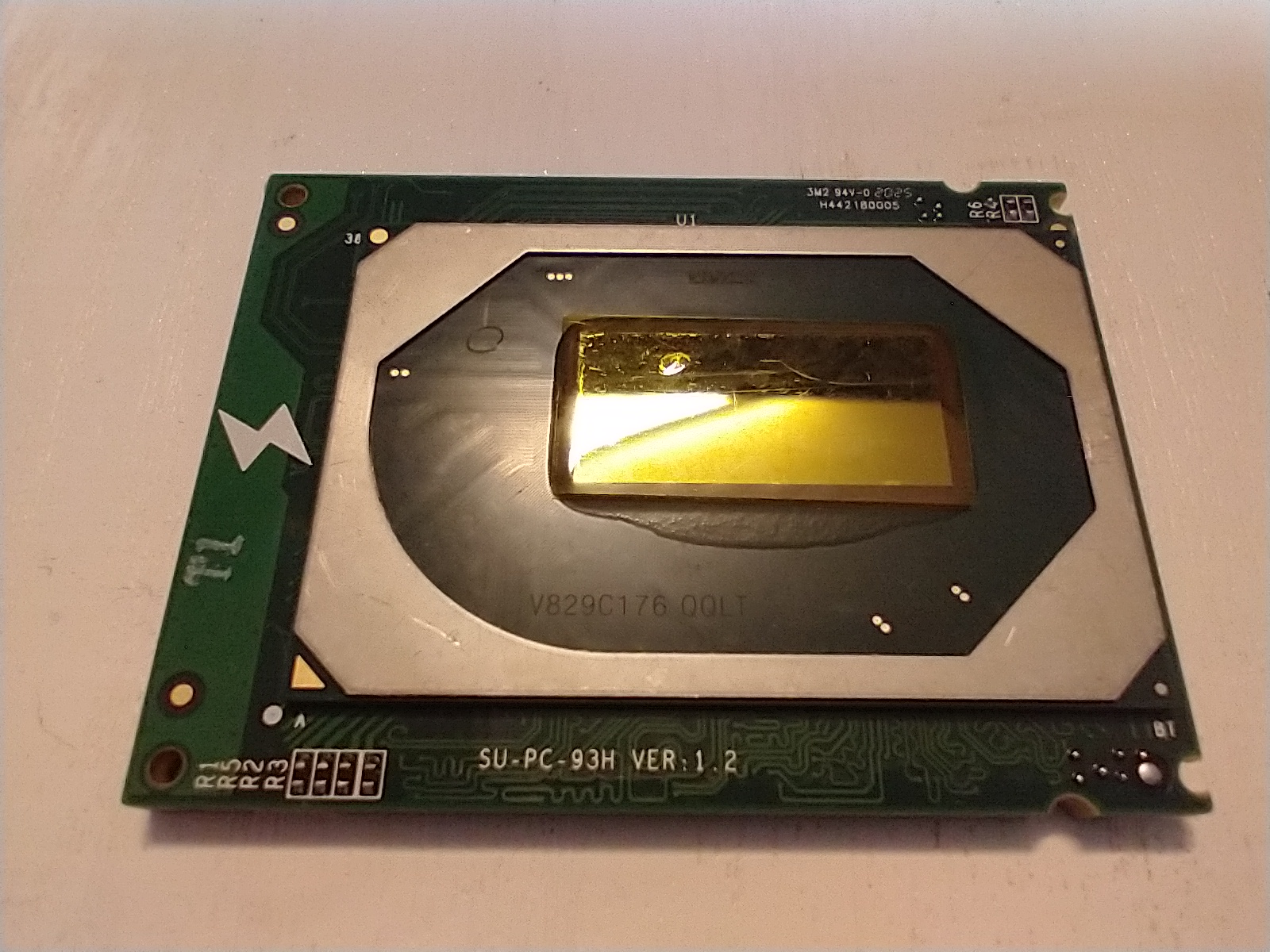

No tässä semmoinen olisi ;)
Ja kyseessähän on 6-ydin 12-säie Coffee Lake Core i7-9850H jonka ShanDianXiaKeJi kaupan väki on modannut toimimaan millä vain LGA1151 emolevyllä.
Hintaa tällä on posteineen noin 108€ ja kaupan päälle tätä voi ylikellottaa = tämä on köyhän miehen/naisen Core i7-8700K.

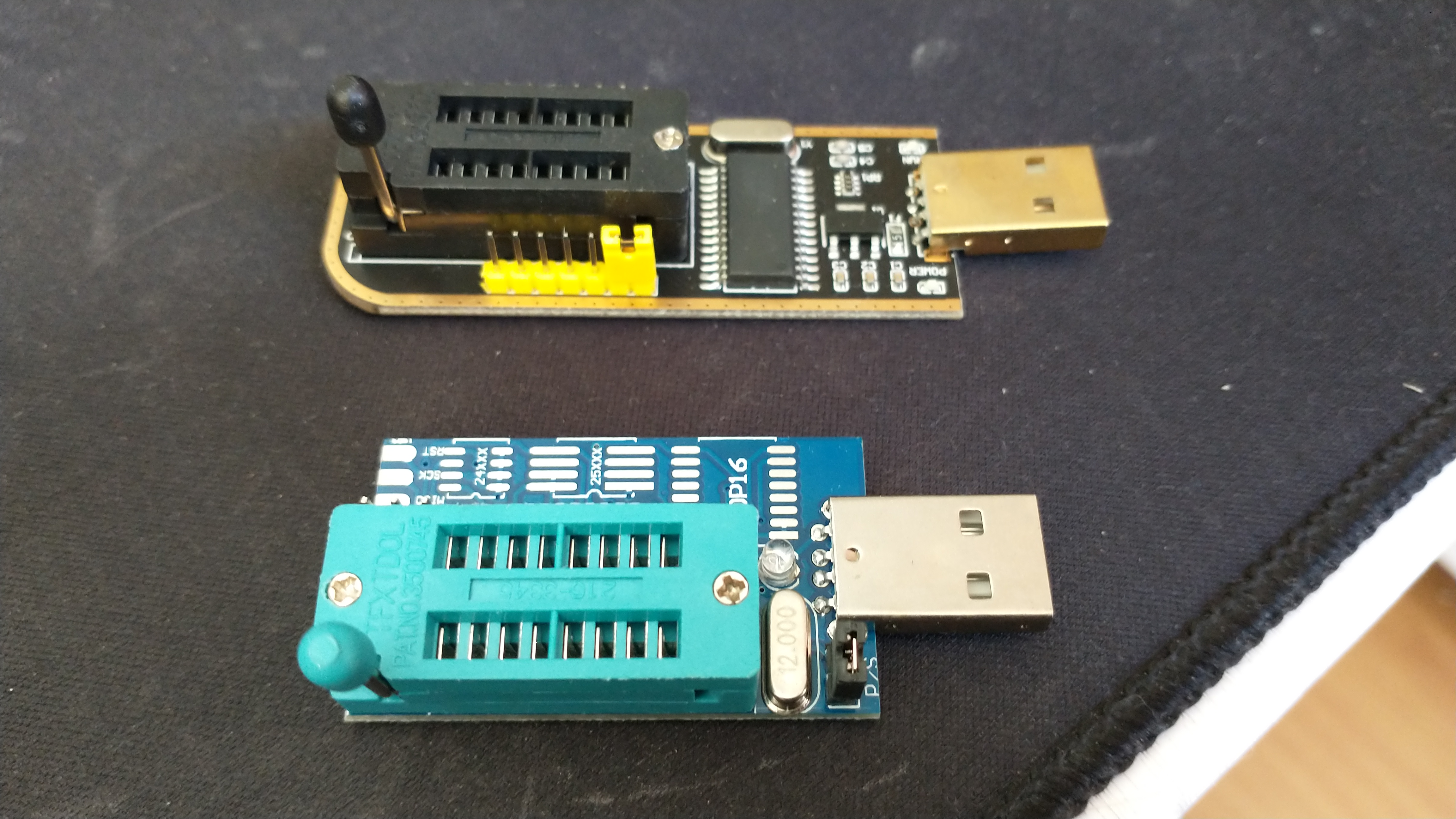

Tai no, onnistuuhan se kun käytössä on tämmöinen ohjelmointi USB tikku:
Tällöin BIOS piiri otetaan irti emolevyltä ja laitetaan tuohon tikkuun ja ohjelmoidaan modattu Biossi sisään (lopussa olevassa videossa näytän kuinka se tehdään).
Ja itse jouduin näin tekemään Asuksen Maximus VIII Herolla ja tuon jälkeen vaan BIOS piiri takaisin emolle ja uuden prossun asennus.

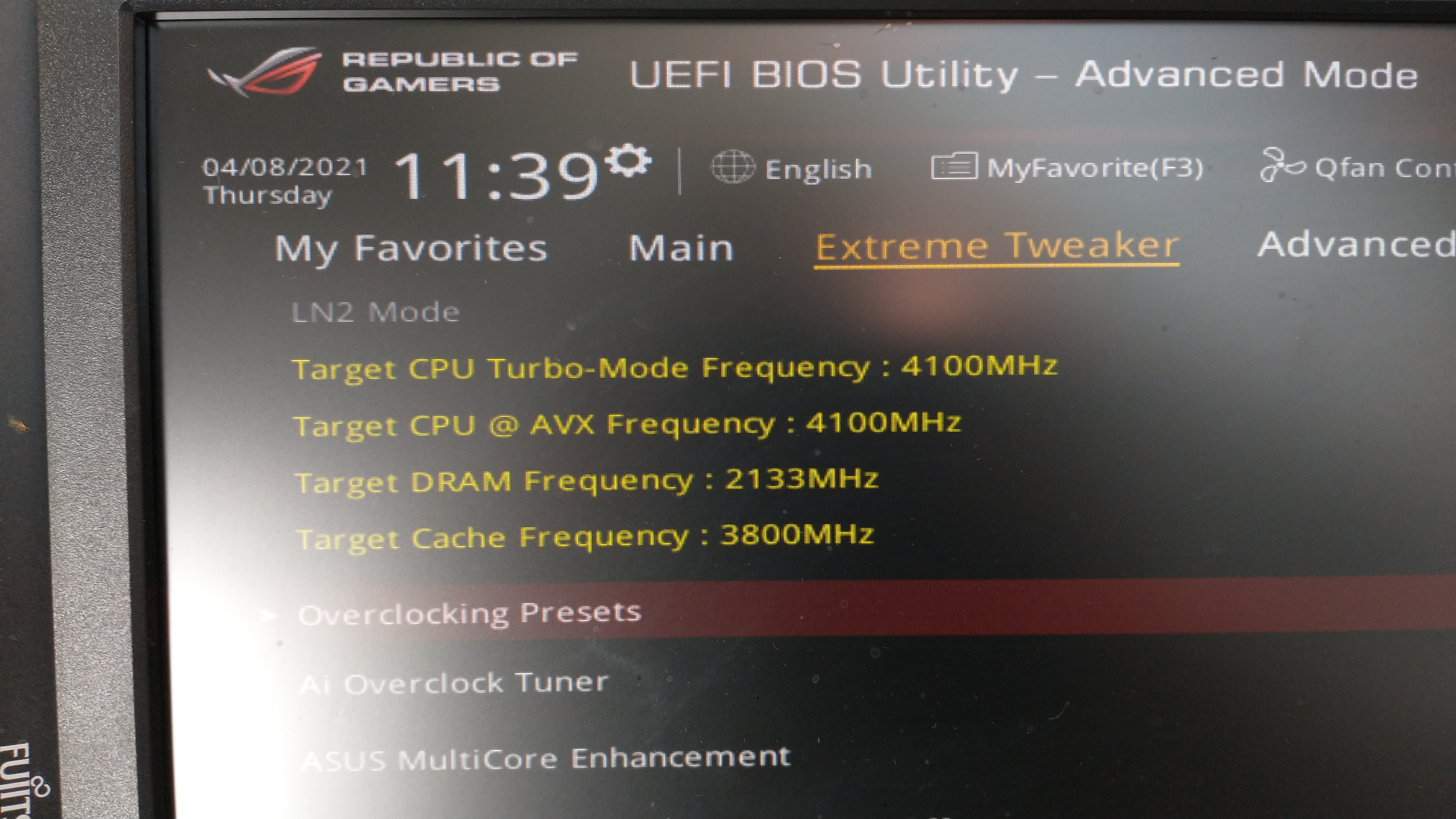

Sen jälkeen näkymä onkin tämmöinen:

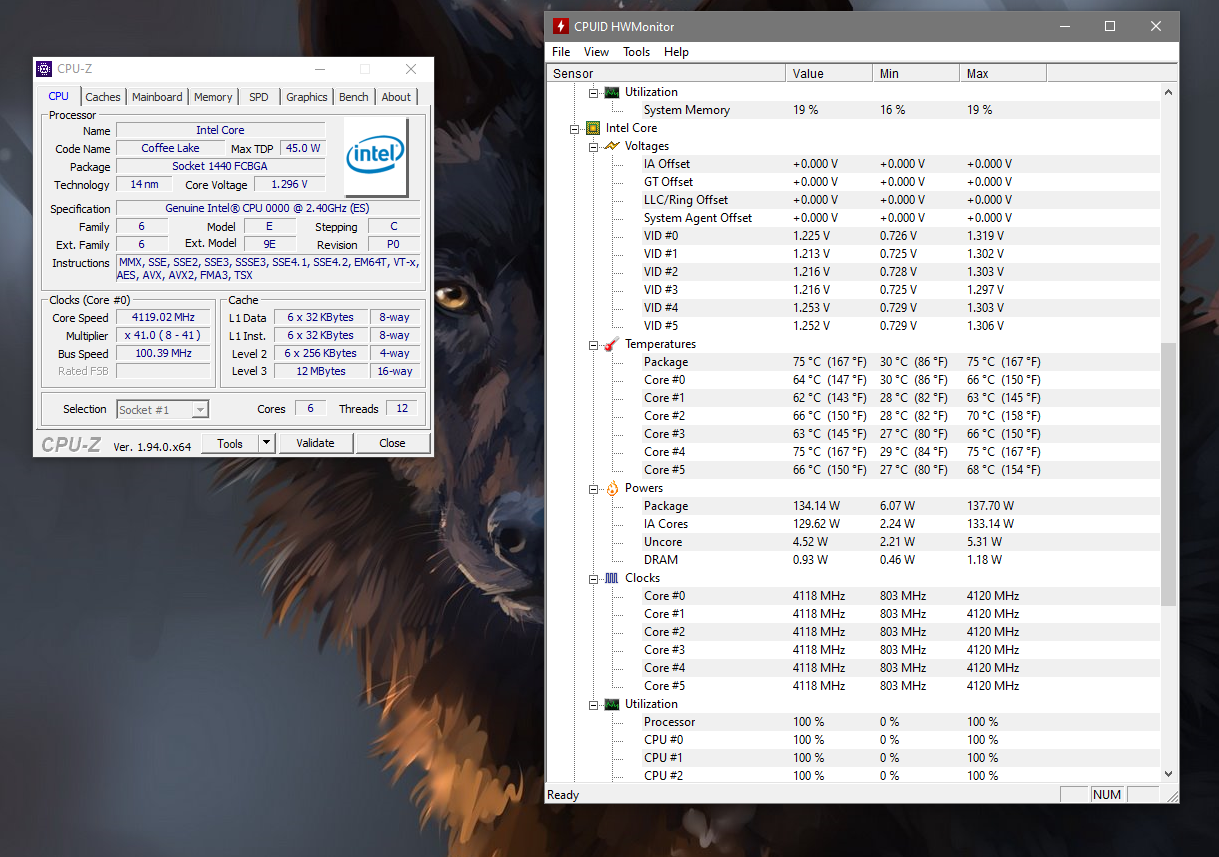

Mutta tämänhän pystyi ylikellottamaan, joten kuinkas korkealle tuo kulkeepi ?
No itse ytimen osalta 4.9GHz 1.36 voltilla ja samalla voltti määrällä 5GHz olisi onnistunut jos uncore (cache) kellot olisi jättänyt vakio 3800MHz:n
Mutta se olisi ollut typerää joten mielummin 100MHz pienemmät kellot ja uncoreksi 4600MHz:siä.
Sitten muistikellojen kanssa tulikin mutkia matkaan eli näyttää näissä mobiili prossuissa olevan niiden kanssa ihme rajoituksia eli vakiona edes 2400MHz kellot eivät onnistuneet.
Mutta syöttämällä muistiohjaimelle enemmän voltteja niin 2700MHz meni vakaasti kunhan latensseja ei alkanut kiristämään CL11:sta yhtään.
Tuosta 2700MHz:stä jos yritti päästä ylöspäin niin loppu tulos oli aina POST ERROR 55 = muisti ongelma.
Tosin eipä nuo matalat muistikellot näyttäneet paljoa haittaavan pelisuorituskyvyssä kun Zen, Zen+ ja Zen2 Ryzenit jäivät suorituskyvyssä taakse.
