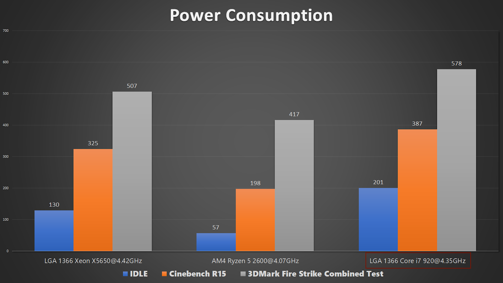

Mutta virrankulutus testissä sitten näkyi pahasti Xeonin ikä.

paljohan noissa on euroissa eroo jos esim pelaa 10h päivässsä,siis sähkönkulutuksessa.

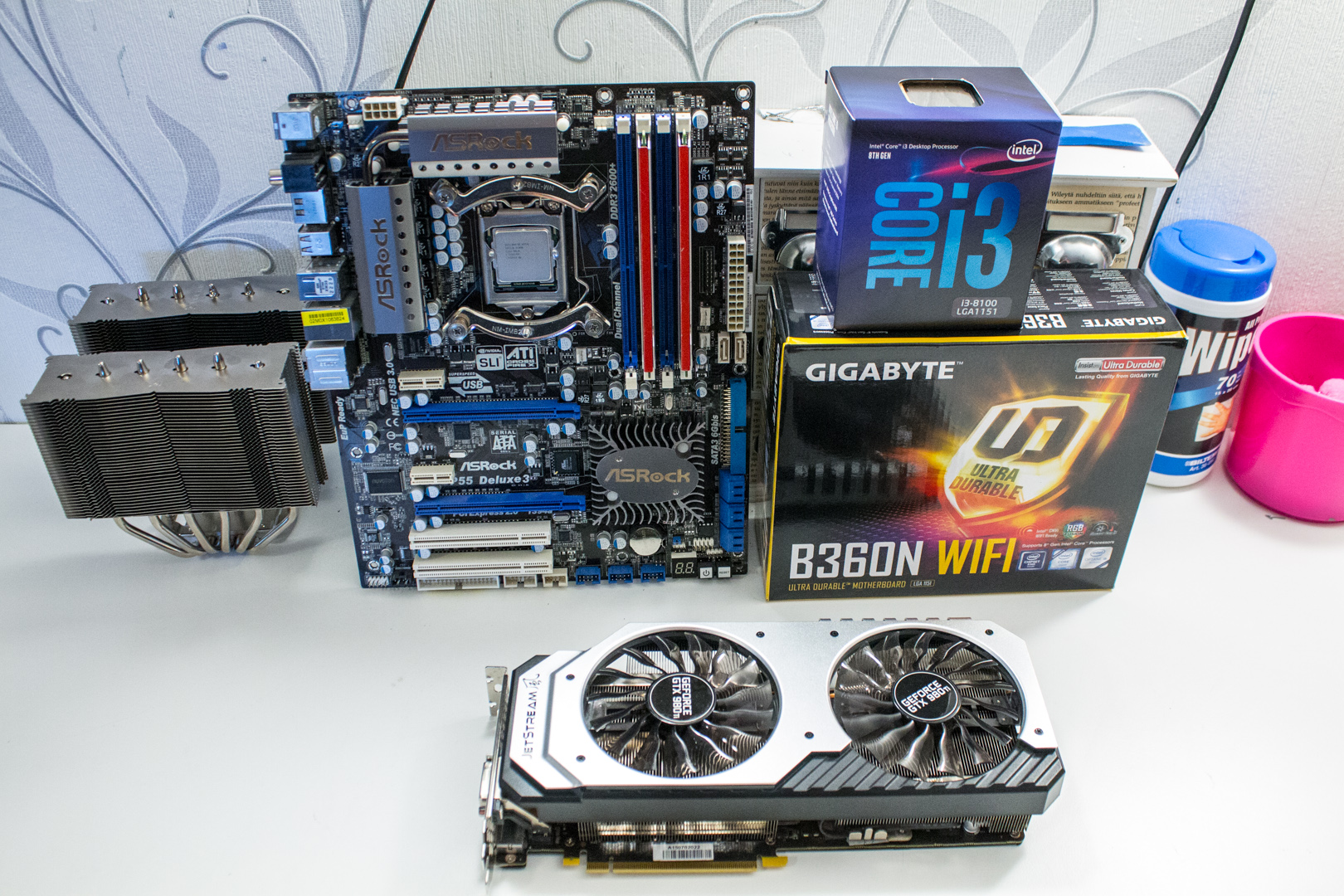

Mutta sen laitankin nyt lähiaikoina testiin kun vaan Core i3-8100 saapuisia Gigabyten mini-itx lankun kera.
Eli luvassa LGA 1156 kantaan olevan Xeon X3440 (4c/8t) vertaamista tuohon uuteen Coffee Lake Core i3:n.
Kun täyden LGA 1156 setin saa jo tommosen Core i3 hinnalla.
Aiheesta tulen tekemään tänne varmaan artikkelin, mutta LGA 1156 kellotus oppaan nyt ainakin teen.

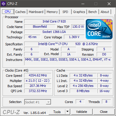

Tuossa noin kuukaus sitten testailin yhtä ehkä toimivaa LGA 1366 emoa joka sitten käräytti Core i7-920 prossuni. Mutta nyt tuossa tuli ostettua toinen tilalle kun sen sain 3,50€ + 3€ postit = 6.50€.
Tästä en ajatellu tekeväni videota kun olen aikaisemmin i7-920:n jo testannut. Mutta tuossa Twtich striimissä tuli tuota kelloteltua.
Ja sehän meni heittämällä 4.3GHz.
Striimin jälkeen testailin vähän lisää tuota ja vielä extra 50MHz sain siitä puristettua ulos. Ja näin sain samalla rikottua omat Nehalem prossujen kellotus enkkani. Edellinen oli Xeon W3580:llä 4.33GHz.

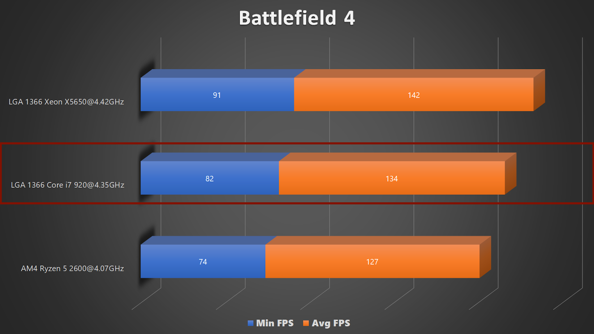

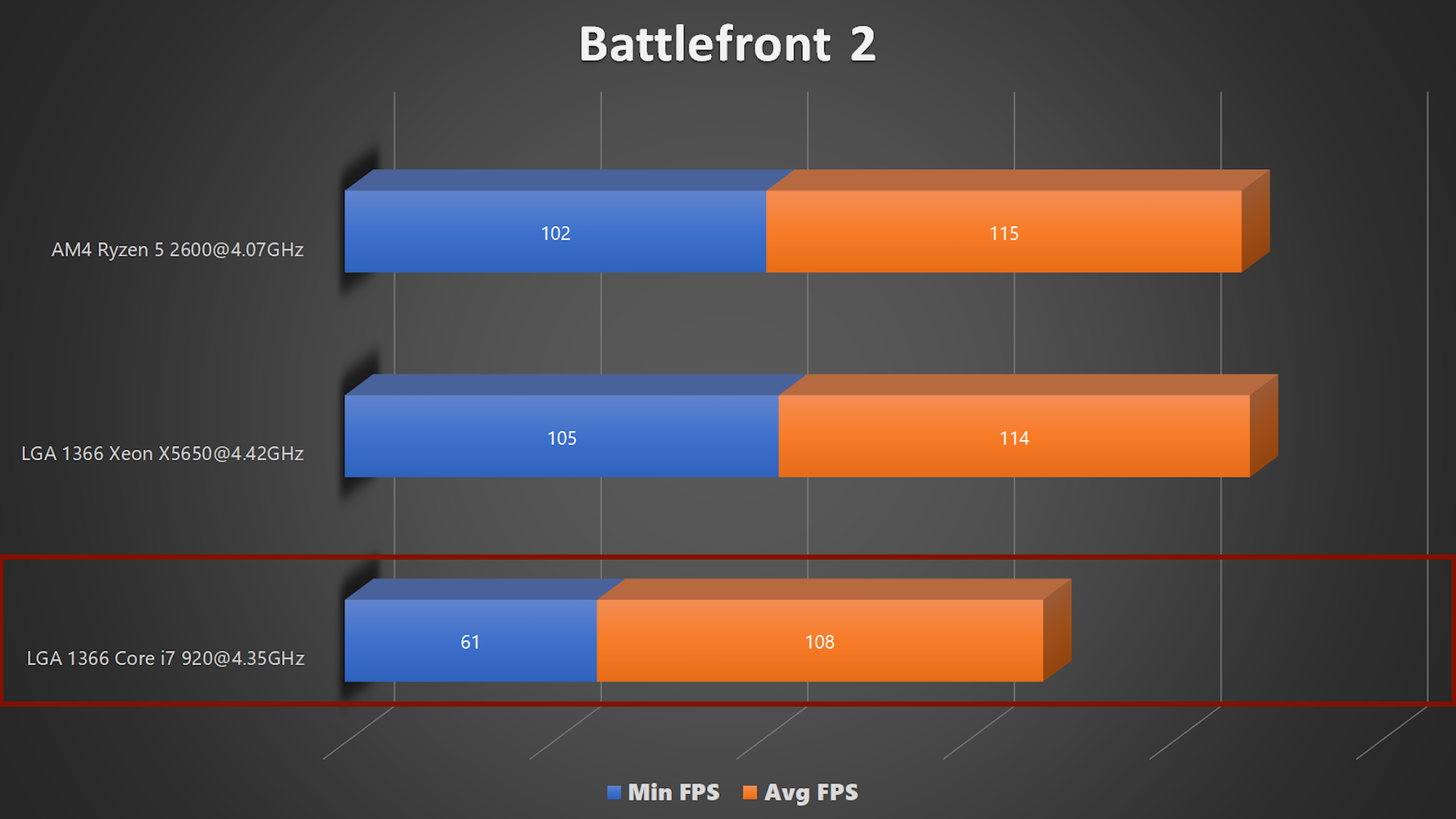

Joten pakkohan tuolla i7-920:lla oli ajaa uusi testi settini läpi. Ja hienosti vielä pärjää kaikessa muussa paitsi virrankulutus on jotain aivan järkyttävä.... Windowsin työpöydällä seistessä = IDLEssä 201W... Että näin.
Mutta tästä tulossa video jossain välissä ja tässä vähän esimakua tuloksista. Otin tähän kaksi samalla graffa moottorilla olevaa peliä. Joista BF4 osaa hyödyntää vain 8-säettä ja taas Battlefront 2 osaa hyödyntää ainakin 12:sta säettä.

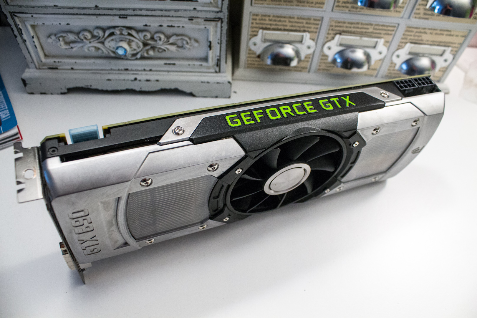

Mutta se paljon mielenkiintoisempi on tämä ensimmäinen 1000€ maksanut Nvidia näytönohjain eli Geforce GTX 690.
Tuossa sain tuon edeltäjän GTX 590 vasta testattua ja oli surkea tapaus. Toisin kuin AMD tupla GPU kortti Radeon HD 5970 niin sitä ei voinut kellottaa yhtään ja kävi kuumana kuin kiuas.
Ja nipin napin voitti kellotetun GTX 580:n jos kumpaakin GPU (alikellotetut GTX 580 GPU:t) kortti pääsi käyttämään. Jos ei niin suorituskyky oli todella surkea.

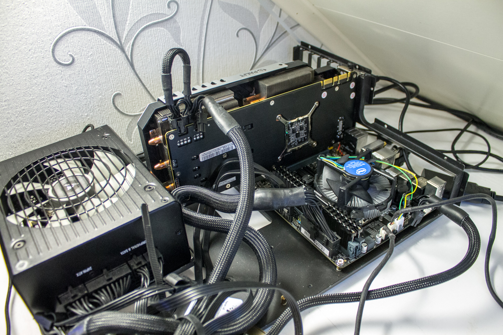

Eli LGA 1156 Xeon X3440 (4c/8t) VS LGA 1151 Core i3-8100 (4c/4t).
Tuossa kohta saanut kaikki testit ajettua molemmilla ja tulokset eivät ole kauhean yllättäviä.
Core i3-8100 voittaa selvällä erolla CS:GO, TF2 ja Rocket Leaguessa ja parissa muussa missä säikeitten määrä ei ole kauhean tärkeä.
Mutta sitten kun mennään peleihin Battlefront 2, BF4, Crysis 3 ja GTA V:n niin alkaa Coffee Laken ongelmat.
Battlefront 2 nykii vähän väliä ja GTA V:ssa peli äkkiä hävittää objetteja näkyvistä vaikkakin FPS lukemat ovat hienot (samalla CPU kuormat täys 100%).
Nämä selvästi johtuu kun säikeitä ei ole tarpeeksi kun vanha Xeoni porskuttaa ilman samoja ongelmia.
On muuten virrankulutuksessa aivan järkyttävä ero näillä kahdella.
X3440 = 273W
i3-8100 = 72W
Nuo siis Cinebench kuormalla ja IDLEssä ero on n.60W
Sitten tuosta Gigabyten emosta.
Outo bugi sen BIOSissa (F1 ja F3 versiot testasin) kun disabloi POST ruudulla olevan Gigabyten logon niin sen jälkeen alkaa aina boot looppi.
Sitten hauskoja Intel rajoitteita kun nuo 3000Mhz testi muistini saa maksimissa vain 2400MHz:lle.
En myöskään ymmärrä miksi gigabyte on laittanut paljon voltti säätöjä BIOSiin kun eihän B360 alustalla voi edes ylikellottaa.

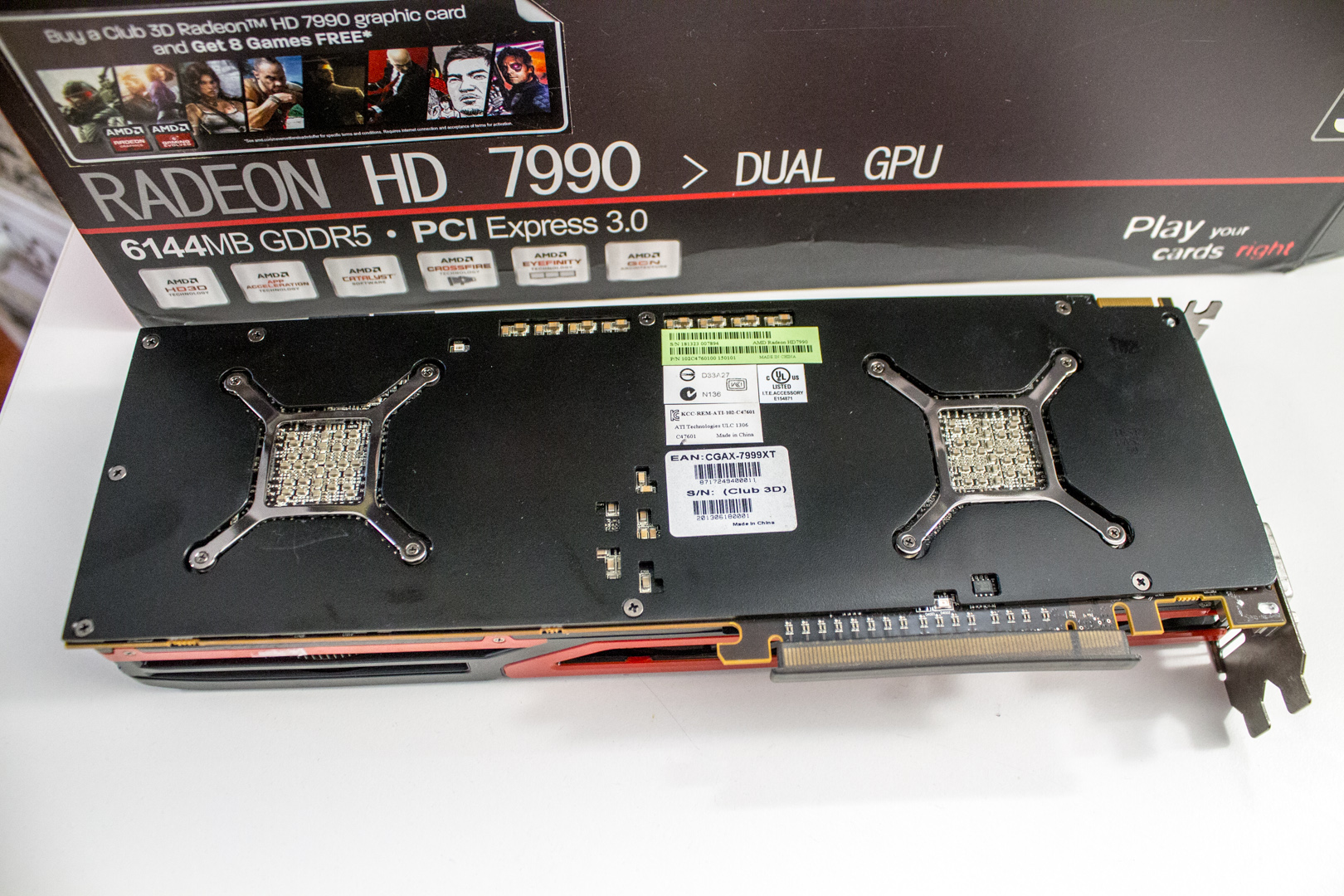

Olisi nuo näytönohjain testit edenneet jo niin mukavasti että vähän erikoisempiakin kortteja on jo käynyt testissä.

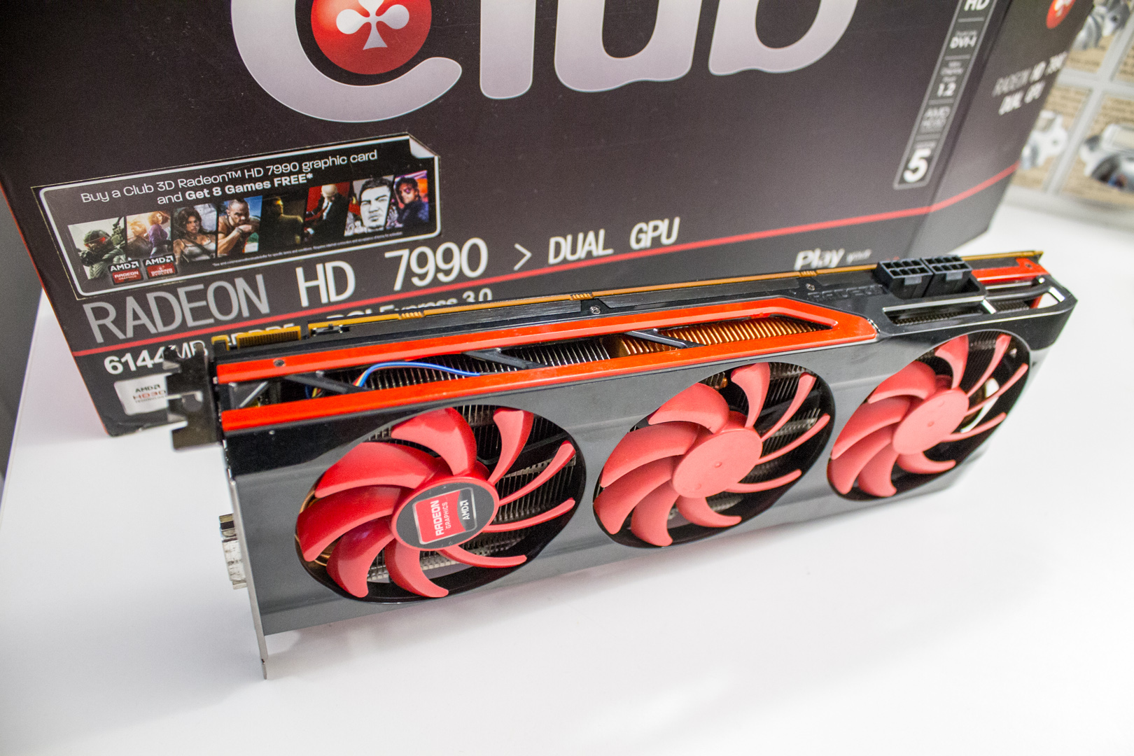

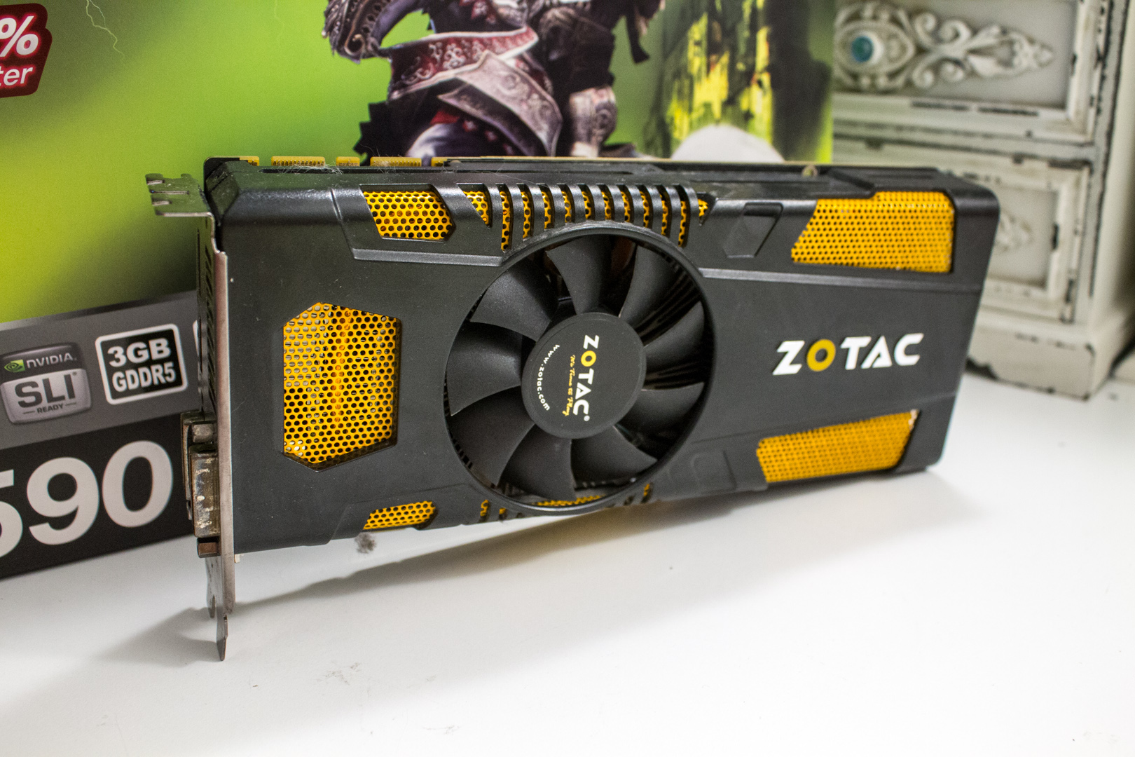

Eli kahdella GPU:lla olevia kortteja ATI Radeon HD 5970 ja Nvidia Geforce GTX 590.
Kummassakin oli omat ongelmansa. Ratukalla uusimmat ajurit olivat vuoden 2016 alusta, joten Crossfire tukea ei ollut tuota uudempiin peleihin.
Nvidian kortti taas oli muuten vaan päin persettä suunniteltu ja se teki sen täysin turhaksi kortiksi verrattuna Geforce GTX 580:n.
Mutta saapui tuossa vasta yksi tupla GPU kortti lisää testattavaksi...
