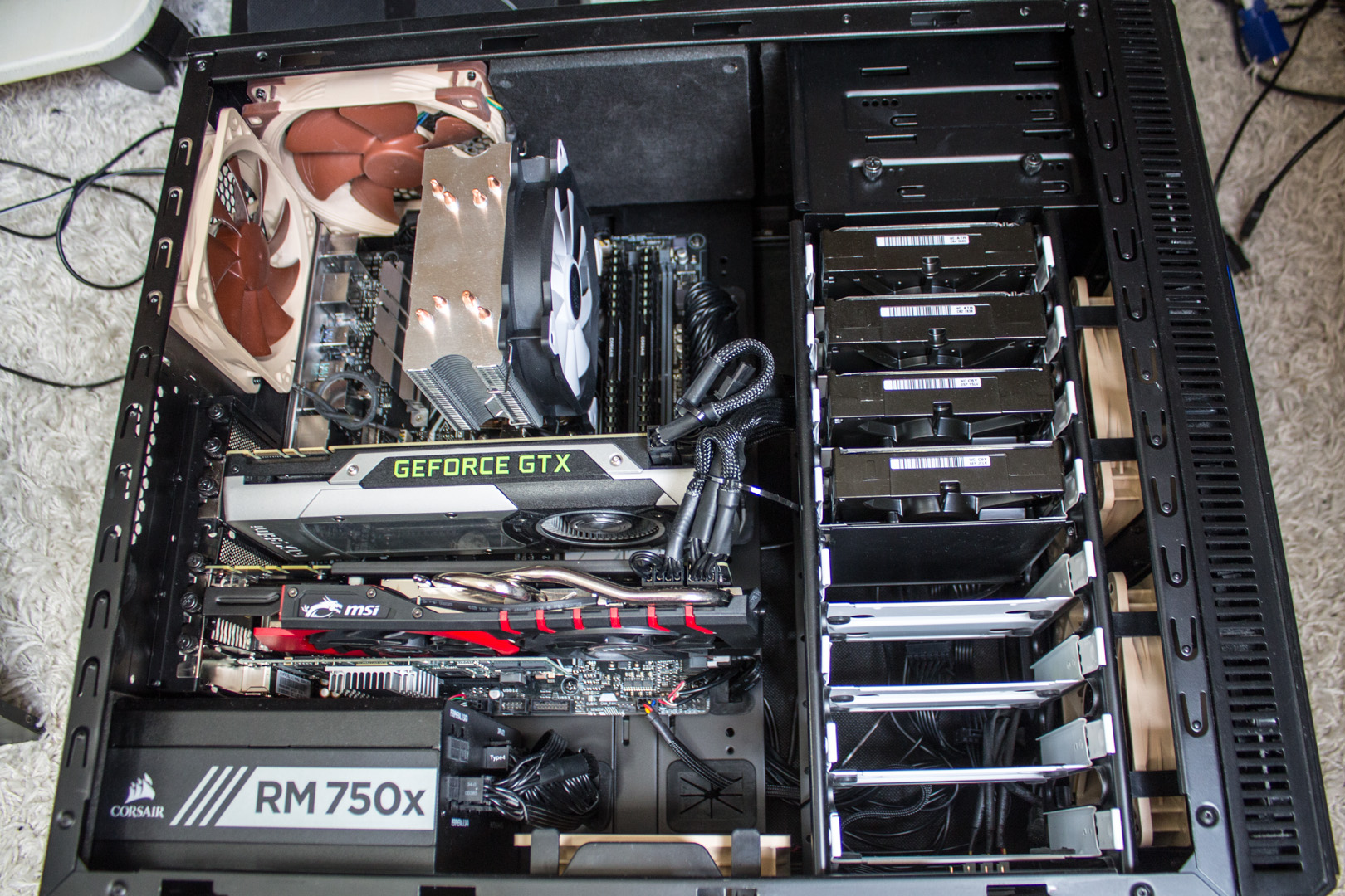

Niin ja tuli kotiserverini päivitettyä Xeon E3-1235L v5:sta (Skylake) Ryzen 5 1600:n:
Intelin tietoturva päivitykset rampauttivat tuon Xeonin aika pahasti serveri käytössä + kun tarvitsin lisää puhtia pelikäyttöön. Koska serveri nyt hoitaa myös yläkerran konsolin virkaa.
Siksi pelikorttina GTX 980 Ti sekä GTX 970 toimii mainaus korttina.
Myöskin 128Gigan SATA3 SSD:n päivitin 1TB NVme SSD:ksi. Tosin seuraavaksi pitäis alkaa noita 1TB kovalevyjä päivittelemään kun yksi jo varoittelee että ei ole hyvässä kunnossa.
Tuohon serveriin meni edellinen AM4 testi emoni (Asus Prime X370 Pro) jota vielä käytin R3 2200G:n kohdalla, mutta Athlon 200GE:n kohdalla on jo uusi Asus Crosshair VI Hero käytössä... mikä saapu joo pikkasen myöhässä.

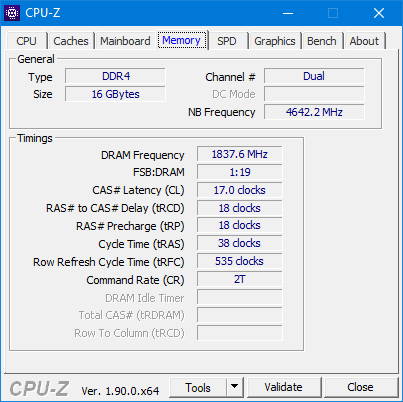

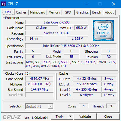

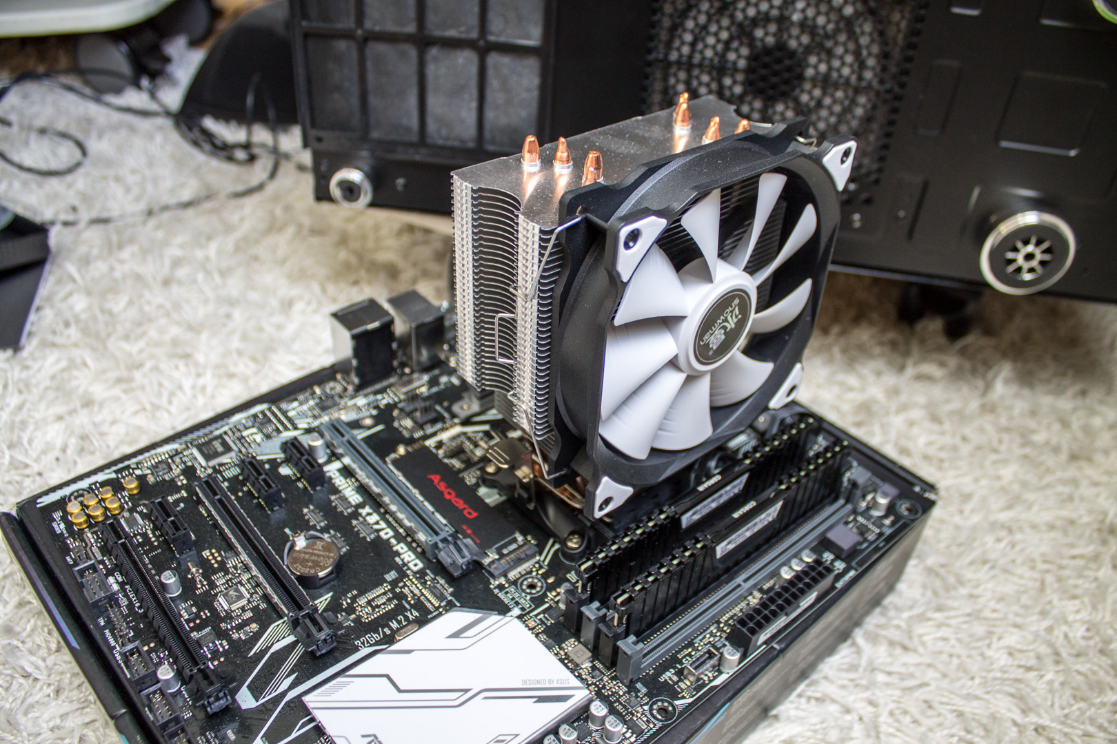

Mutta tällä hetkellä testipenkissä olisi kiinni Skylake Core i5-6500 ja se tuli tuossa kelloteltua:
Ja mitä muutamia pelejä sillä testannut niin kyllä sillä on meno haluja mutta säikeita tarvitsisi enemmän. Kun vaikka AVG FPS lukemat ovat todella hienot, mutta 1% lowt ja varsin 0.1% low eivät ole läheskään niin hienot.

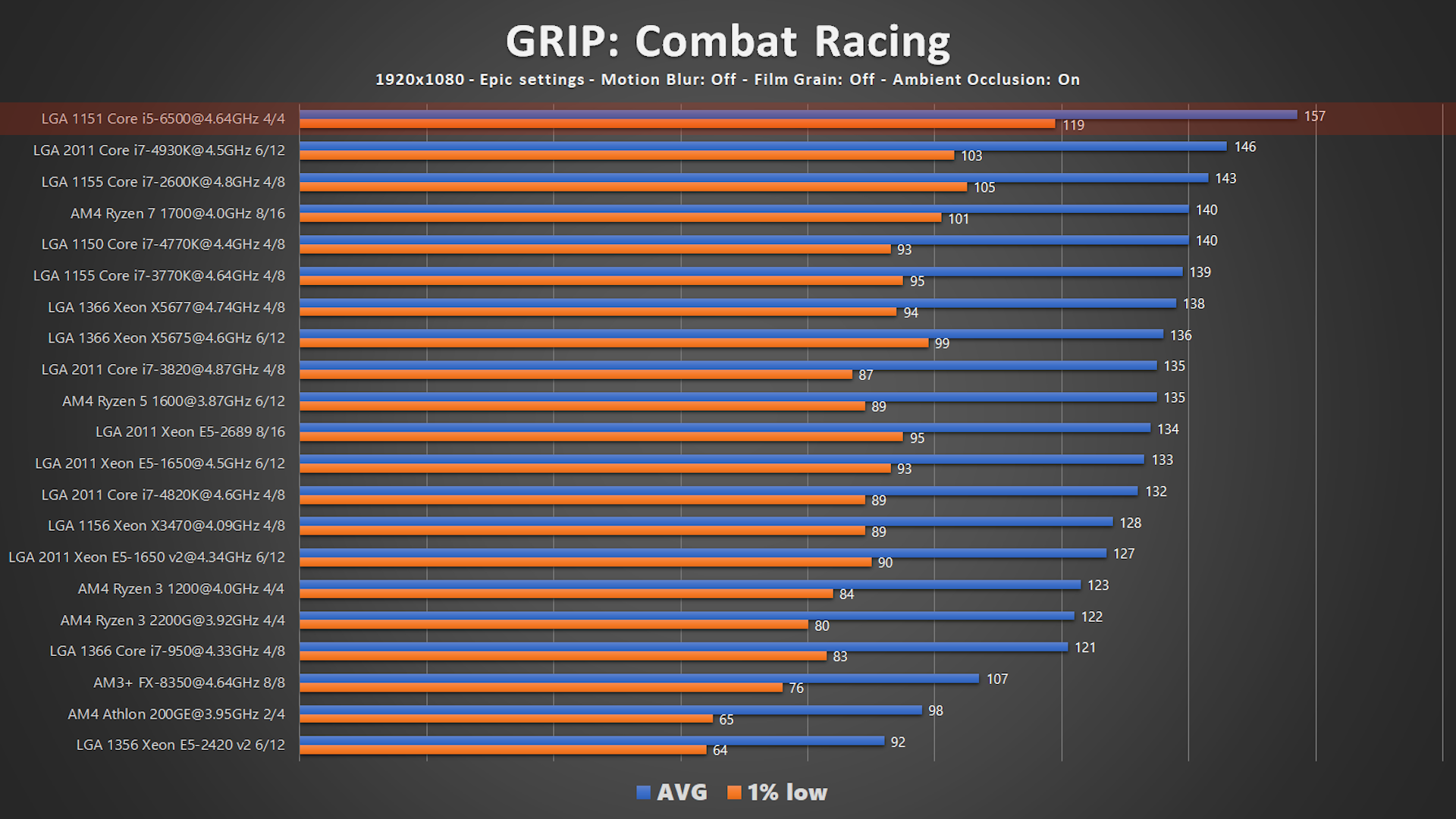

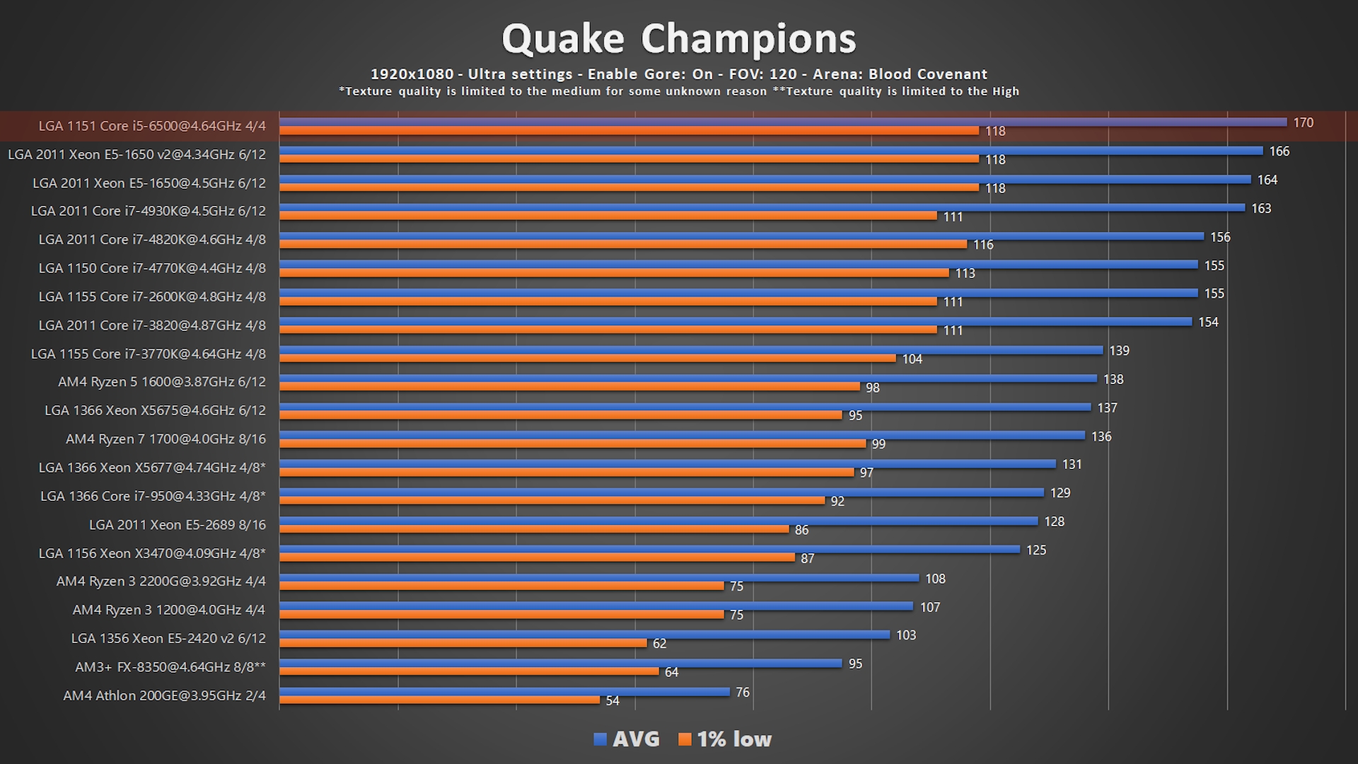

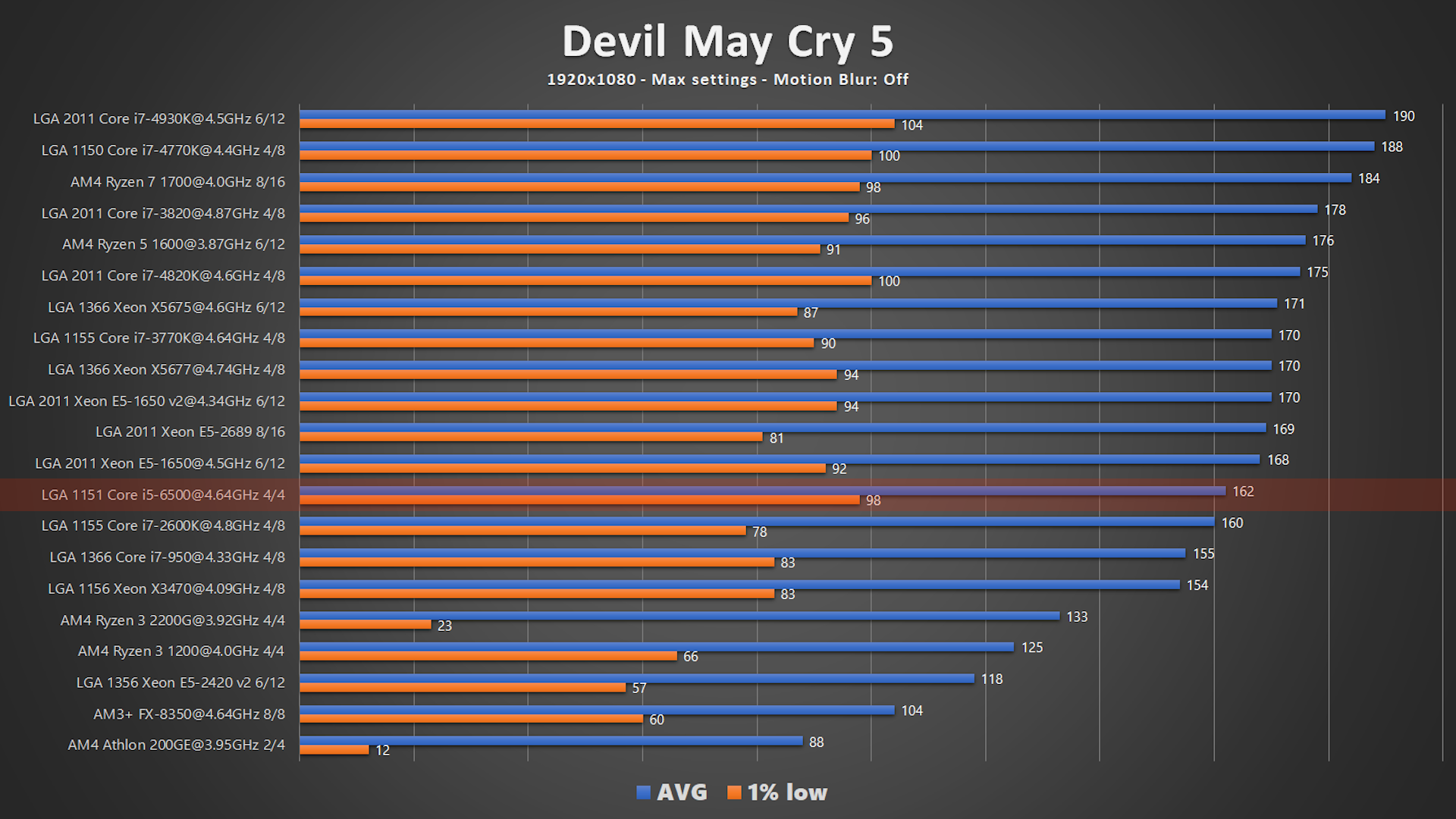

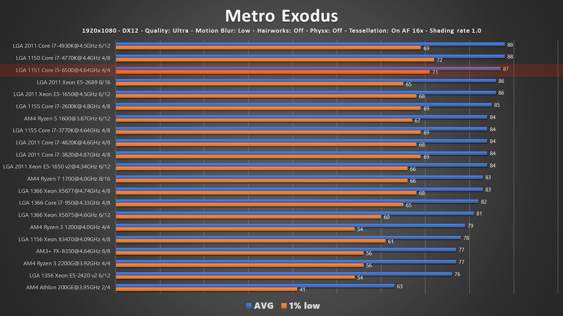

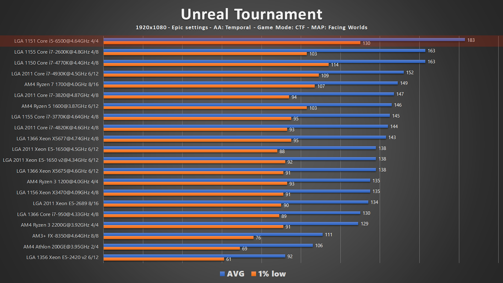

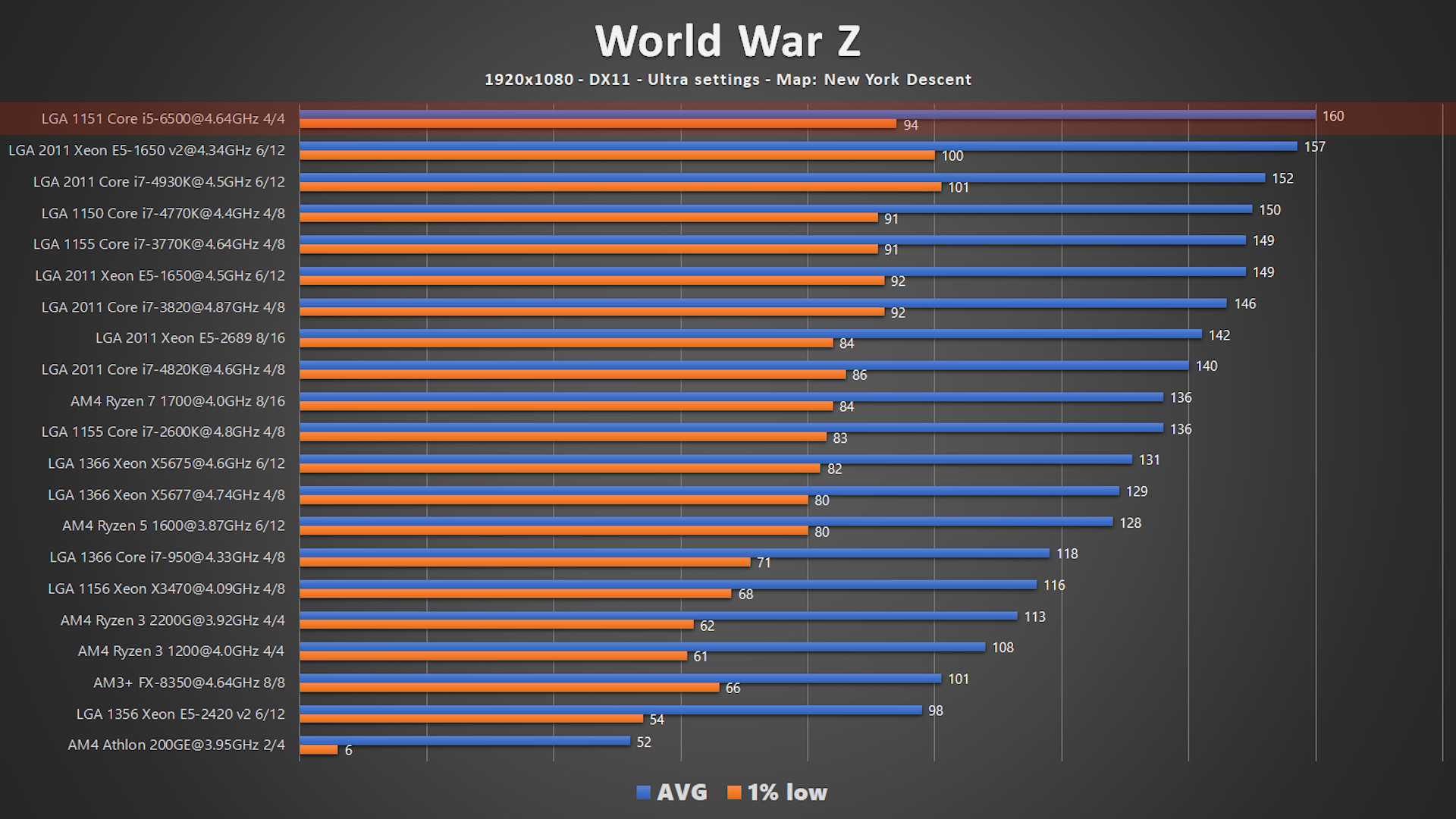

No niin Core i5-6500 olisi testattu ja paukutti peleissä komeita lukuja tauluun vaikka oli vain 4-ydin 4-säie prossu. Että näemmä se riittää kunhan niissä on tarpeeksi potkua :)
Ja tässä pientä esimakua kuinka se pärjäsi:
Mutta en voi tuota suositella koska nämä maksavat vieläkin sen 90-100€ ja sitten Z170 emoon pitää ajaa vanha Beta BIOS. Ja kaikki emot eivät suostu ajamaan vanhaa versiota sisään, kuten ei testiemonani ollut Asus Maximus VIII Hero. Mutta emon USB Flashback ominaisuudella vanhat BIOSin sai väkisin ajettua sisään.
Myöskin mukana tulee vielä kasa muita miinuksia eli:
-prossun lämpö anturit eivät toimi
-Turbo Boost ei toimi
-Virransäästö toiminnot eivät toimi
-Ja AVX suorituskyky ottaa kipeää.
